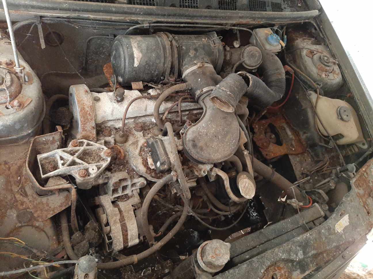

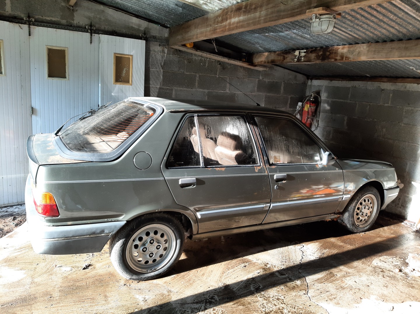

J'ai eu quelques photos de la voiture ... disons qu'il y'a du taf !!
L'un d'entre vous peux t il me renseigner sur les caractéristiques de cette 309 ?
Voici le VIN : VF31CAD2262007917
Enfin de ce que j'arrive a déchiffrer.
Merci beaucoup.
Re: 309 GT
Publié : 02/10/25 20:04
par SRDturbo
Le VIN devrait commencer par VF310AD22 ;)
Ton moteur est un XU92C 105ch code D2A soit la première version, il a eu pas mal de XU92C avec parfois de sacrés différences donc attention lors des recherches de pièces.
La boite est une BE1/5 avec l'étagement S soit celui des plus anciennes 205 GTI 1.6 qui n'avaient pas la première longue, le pont est plus long que sur la 205 et les pneumatiques en 175/65r14 sont équivalents aux 185/60r14 de la 205.
En parlant des pneus les 185/60r14 se montent mais avec le faible déport des jantes alu ils frottent juste assez pour que ça soit visible sur la caisse, mais pas assez pour les abimer.
Si les jantes alu sont une option d'usine la roue de secours doit être spécifique pour accepter les vis de roue à portées plates, si ce n'est pas le cas il faut penser à emporter quatre vis de roues à portées coniques sans quoi la roue de secours est inutilisable :oops:
Niveau équipement c'est le haut de gamme de l'époque avec par exemple les rétroviseurs chauffants.
Concernant cette 309 elle semble particulièrement rouillée ce qui n'est pas très bon signe. En général la rouille est surtout causée par des infiltrations d'eau dans le coffre ou des chocs mal réparés mais là c'est à se demander si elle n'a pas été inondée.

Bonjour, merci beaucoup SRDturbo,
C'est déjà une mine d'info !
En effet j'ai maintenant la carte grise et voici le VIN correct : VF310AD22G2007917 mise en circulation le 26/08/86.
L'état de la caisse me laisse peu d'espoir de la récupérer, je pense plus à trouve une autre et la remonter en GT.
Si quelqu'un à plus d'info liées à ce VIN je prends...
Également vos avis de l’intérêt historique/financier de la remettre en état ou la vendre en pièce.
Dans tous les cas je vais la chercher lundi prochain et comme dit SRDturbo il y'a tellement de montage différents je dois regarder à la distri pour commander la bonne avant une possible mise en route.
Merci à tous 👍

faut y croire ; apparemment ce n'est pas encore de la rouille perforante ; ça va te demander un gros boulot de ponçage ; la mienne était comme ça j'ai réussi à la récupérer ; j'ai refait la face avant en partant d'une tôle alors tu peux réussir faut juste prendre le temps :bien: c'est pas une histoire de finance mais de plaisir

Pour être franc si tu regardes uniquement l'aspect financier, c'est écrit qu'elle va couter plus chère à retaper que sa valeur une fois terminée.
Après au delà de la question financière, c'est aussi une question de point de vue au delà de la passion.
Par exemple si tu considères que c'est un loisir de la retaper, certains loisirs coutent chères et ne rapportent rien, alors que là à la fin tu auras la fierté d'avoir une belle auto que tu auras toi même retapé.

Faut voir si c'est juste de la rouille de surface, tout monter dans une autre caisse c'est aussi du boulot.
Au passage la frappe à froid est située sur la joue d'aile passager ce qui permet des changements de caisse ni vu ni connu si on s'applique...
