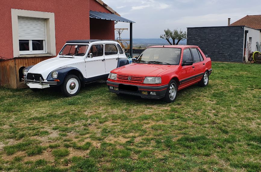

Petite photo pour rajouter à la présentation :)
