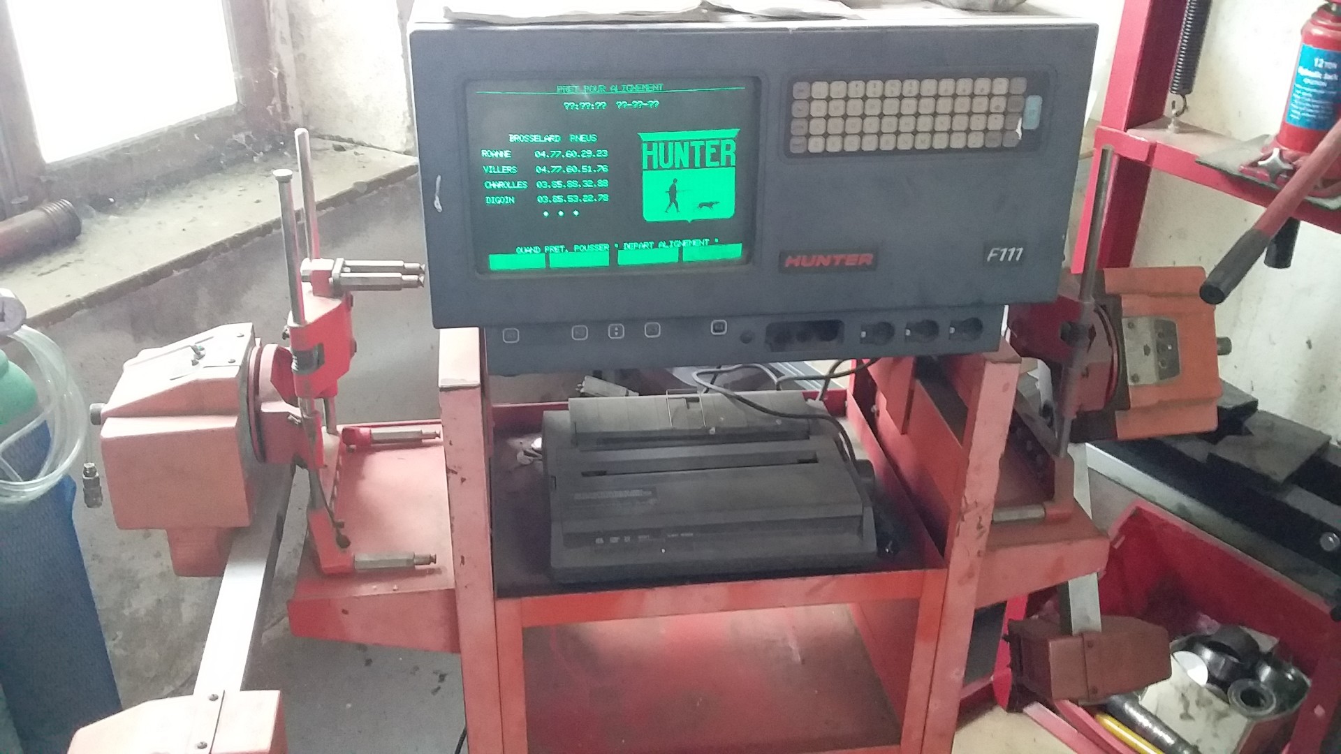

Je suis en train de réssuciter un Hunter F111, appareil pour faire la géométrie, quelle idée m'a prit ... c'est gros, pas suivi, pas d'info en France... tout moi quoi :lol:
Bon en tout cas il fonctionne, à 100% maintenant en plus, j'ai encore pas mal de recherche mais le point qui m'enquiquine le plus c'est que je n'ai que 2 têtes, bien suffisant pour une 309 de toute façon, mais le hic c'est que je n'ai pas les support arrières pour attacher les cordellettes (oui, c'est même pas un modèle optique) et du coup je ne sais pas si ces cordellettes doivent être parallèles ou si l'appareil se démerde (pour peu qu'elles soint équidistantes).
Une tite photo de la "bête" :
Je dois encore restaurer les plateaux tournants que j'ai eu avec... l'un d'eux n'a même plus de bille :cyp:
Alors si quelqu'un connaît ce genre d'appareil, je veux bien son avis :buzz:

Il n'y avait pas un manuel avec?
Si ça marche avec des disquettes c'est possible de le remplacer le lecteur par un émulateur Gotek qui accepte une clé USB.

Si si, j'ai le manuel de l'utilisateur, j'ai même la doc de calibration etc...
Mais il n'y parle pas de ceux qui n'ont pas les supports arrières :cyp:
J'ai des supports de roues achetés pour l'arrière, mais le soucis est vraiment de savoir comment positionner les cordellettes :dsl:
Ceci dit, il me "suffirait" de faire des mesures avec les cordellettes placées différemment pour voir l'impact :voyon:
