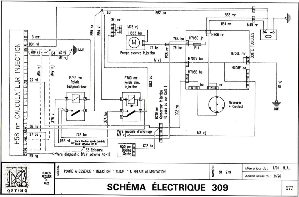

justement je bosse sur ma pistarde sur ce morceau de schéma ; je bloque sur la compréhension de fonctionnement du relais marron ; il est alimenté par bb4 qui arrive sur une diode donc ça ne passe pas , si le + vient de la borne 36 du calculateur ça ressort de la bobine du relais vers bb4 donc pas de différence de potentiel ; je dois louper un truc , si quelqu'un a une explication de fonctionnement merci d'avance ; le but pour moi c'est le relais tachymétrique supprimé et activation de la pompe par un commutateur
Re: 309 GTI16 en Guadeloupe
La borne 36 du calculateur 55 broches est bien une mise à la masse, il semble y avoir eu une inversion au niveau du schéma car c'est effectivement la borne 1 du relais marron qui devrait être reliée au +12v.

Hello,
pour les diodes elles sont peut être mal dessinées sur le schéma, c'est pour empêcher le "+" d'aller sur la voie du calculateur pour protéger ce dernier.

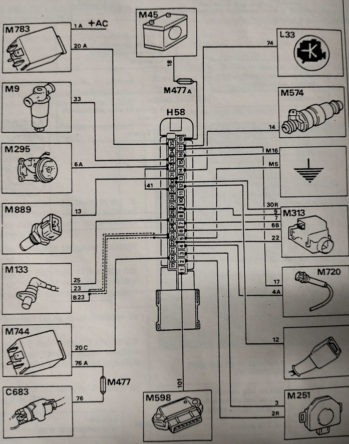

Ci dessous les schéma en 35 broches, c'est exactement la même chose qu'en 55 broches.

et où est l'utilité de ce relais si il y a déjà le relais tachymétrique ?
- Messages : 538
Contrairement à ce qui est écrit sur les schémas, il n'y a pas de relais tachymétrique sur 16S.
Relais marron avec diodes = commande de l'alimentation électrique du calculo.
Relai vert = commande de la pompe à essence immergée.
SRDturbo qui connais très bien complétera les explications si besoin.
Et désolé à Philippe971 car on est en train de pourrir sa page de présentation.
Le relais de la pompe à essence alimente aussi le réchauffage de la sonde lambda sur les versions catalysées et le tiroir d'air additionnel sur les GTI 8s catalysées.
Pour les diodes du relais marron celle en parallèle de la bobine est dite de roue libre et évite les pics de tension lorsque l'alimentation de la bobine est coupée, c'est assez classique sur les relais. Ce qui est moins courant c'est la diode à la broche 2 qui protège des inversions de polarité. Je suppose que c'est pour éviter, suite à une fausse manip genre un test avec fils volants, de cramer la diode de roue libre sans s'en apercevoir.
Reste à savoir pourquoi sur les schémas électriques l'injection ML1.3 XU9J4 utilise un relais marron à diodes alors que l'injection ML1.3 XU9JAZ se contente d'un relais vert classique.

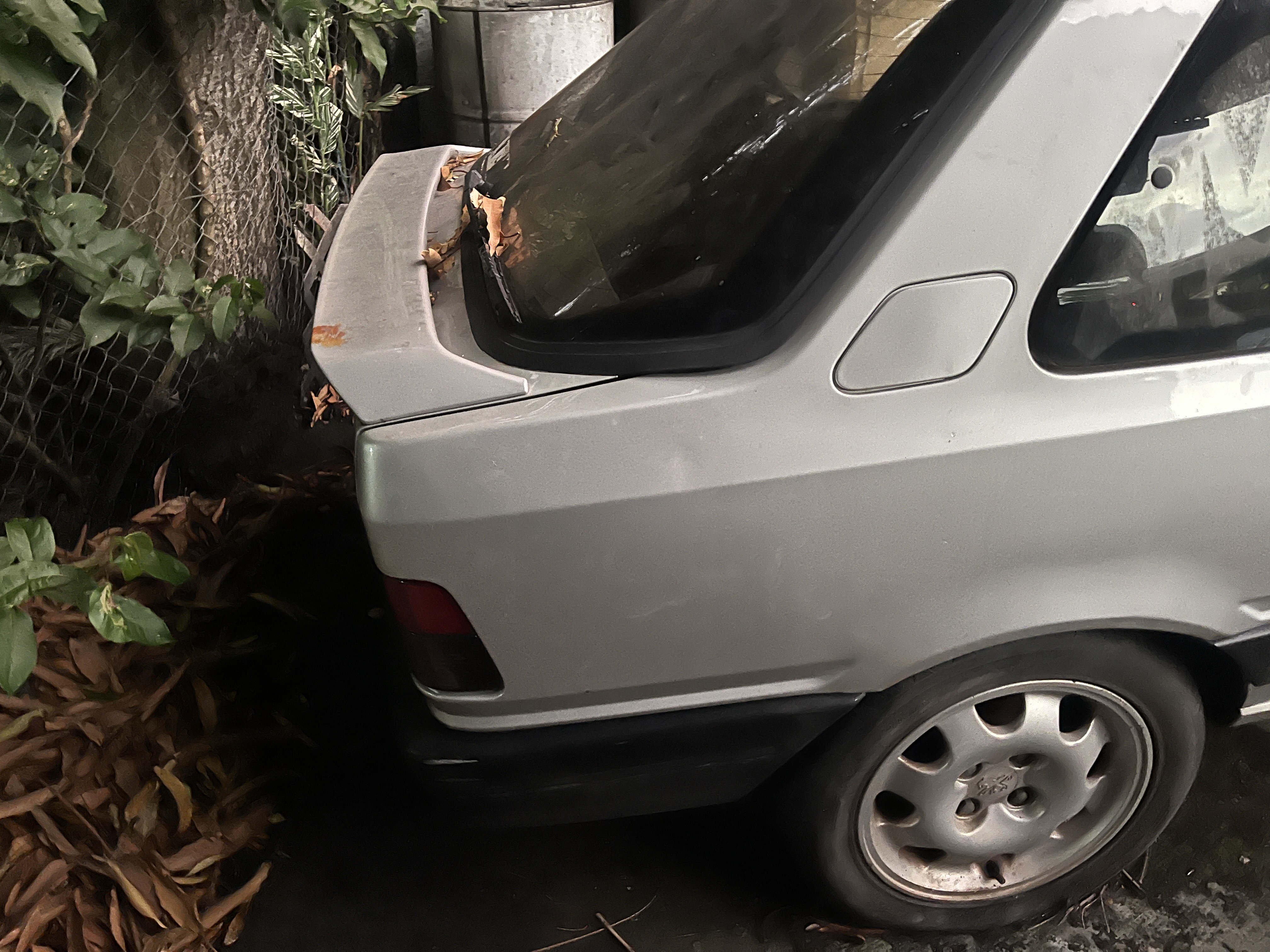

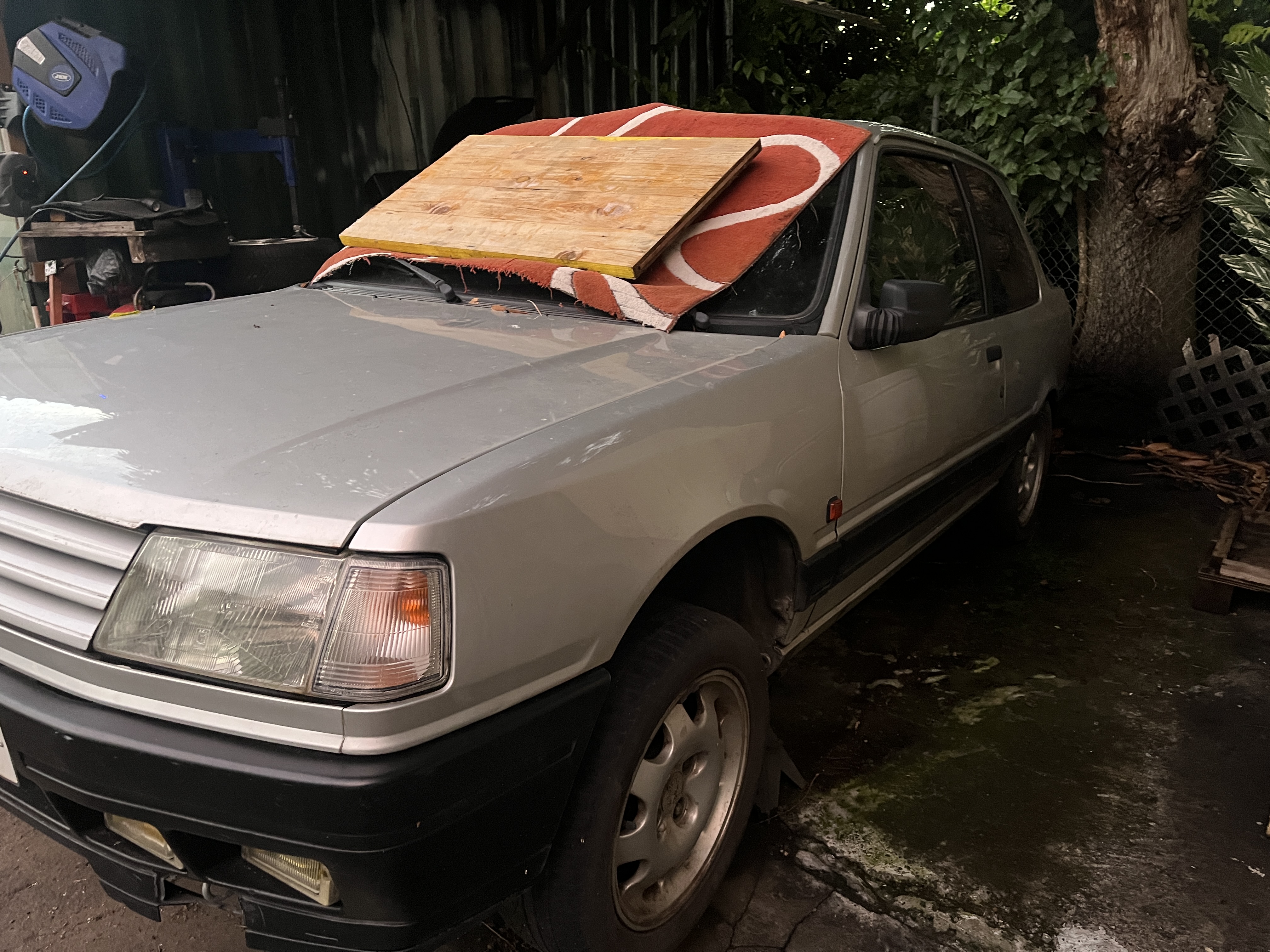

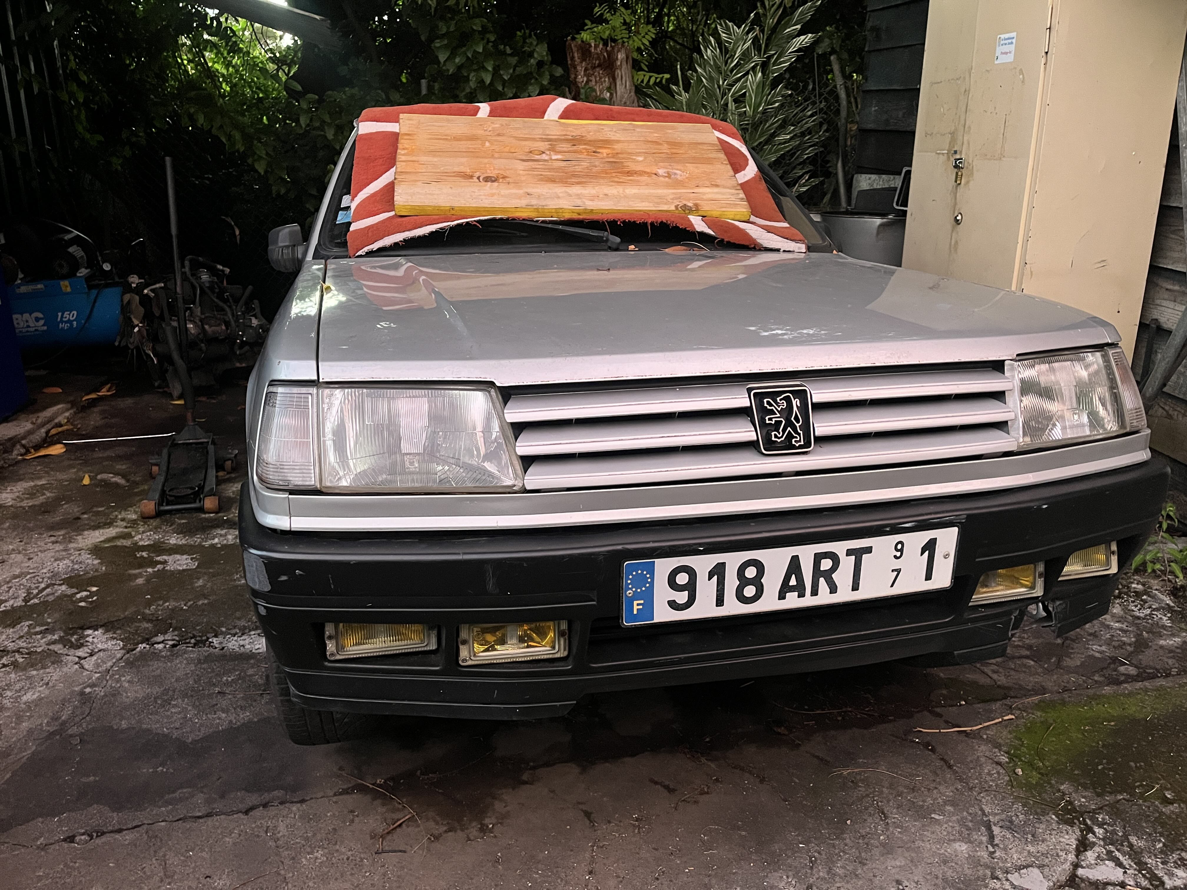

Bonjour à tous, et merci pour vos réponses et schémas. La mienne n'est pas catalysée. Elle est en travaux, sale, et peu présentable, et le mécano l'a stockée à l'extérieur mais je vous joins 2 photos prises hier.
Bonne journée
