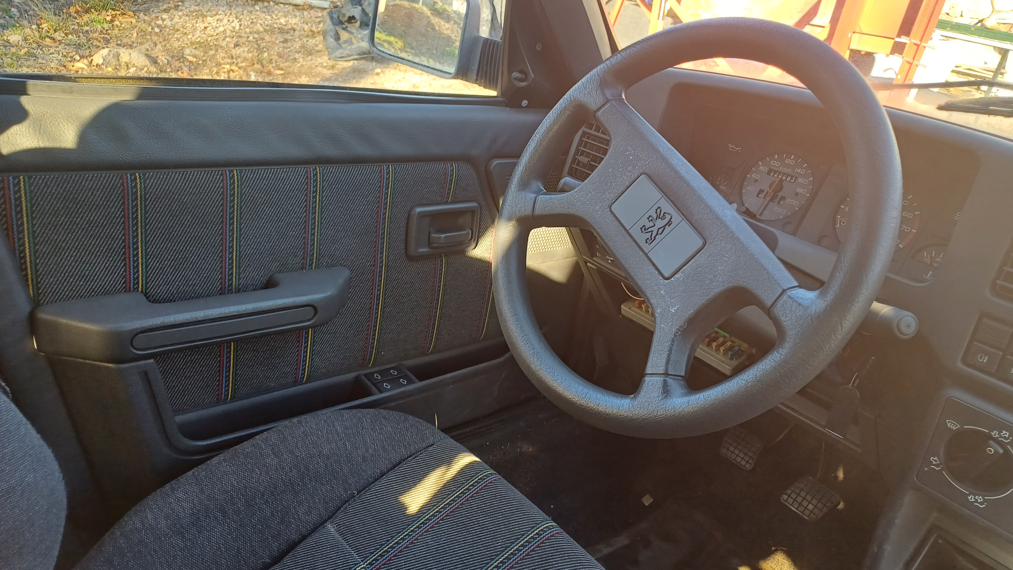

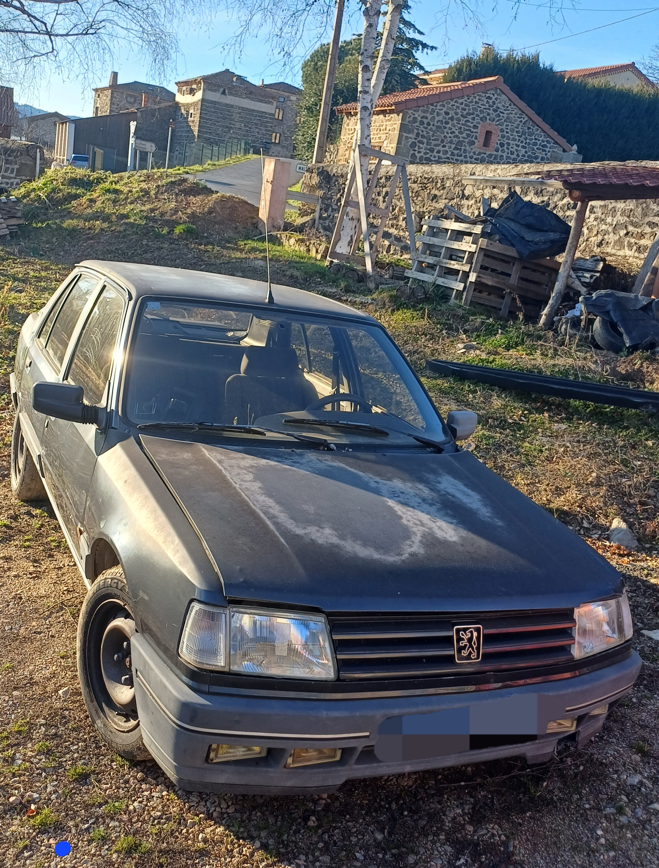

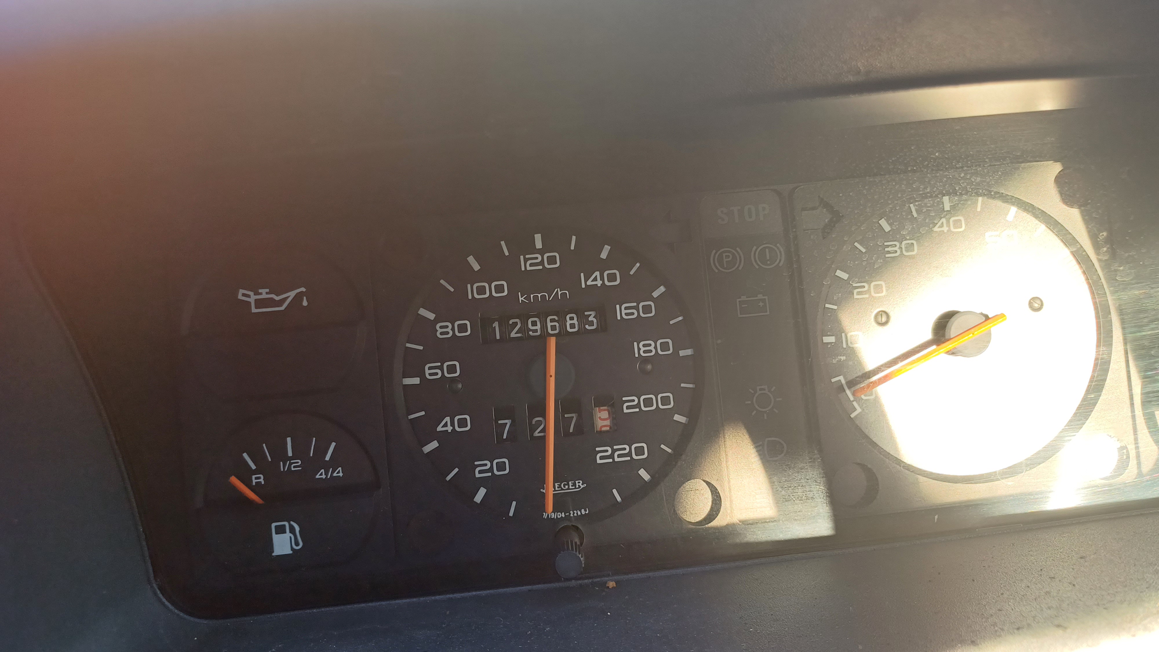

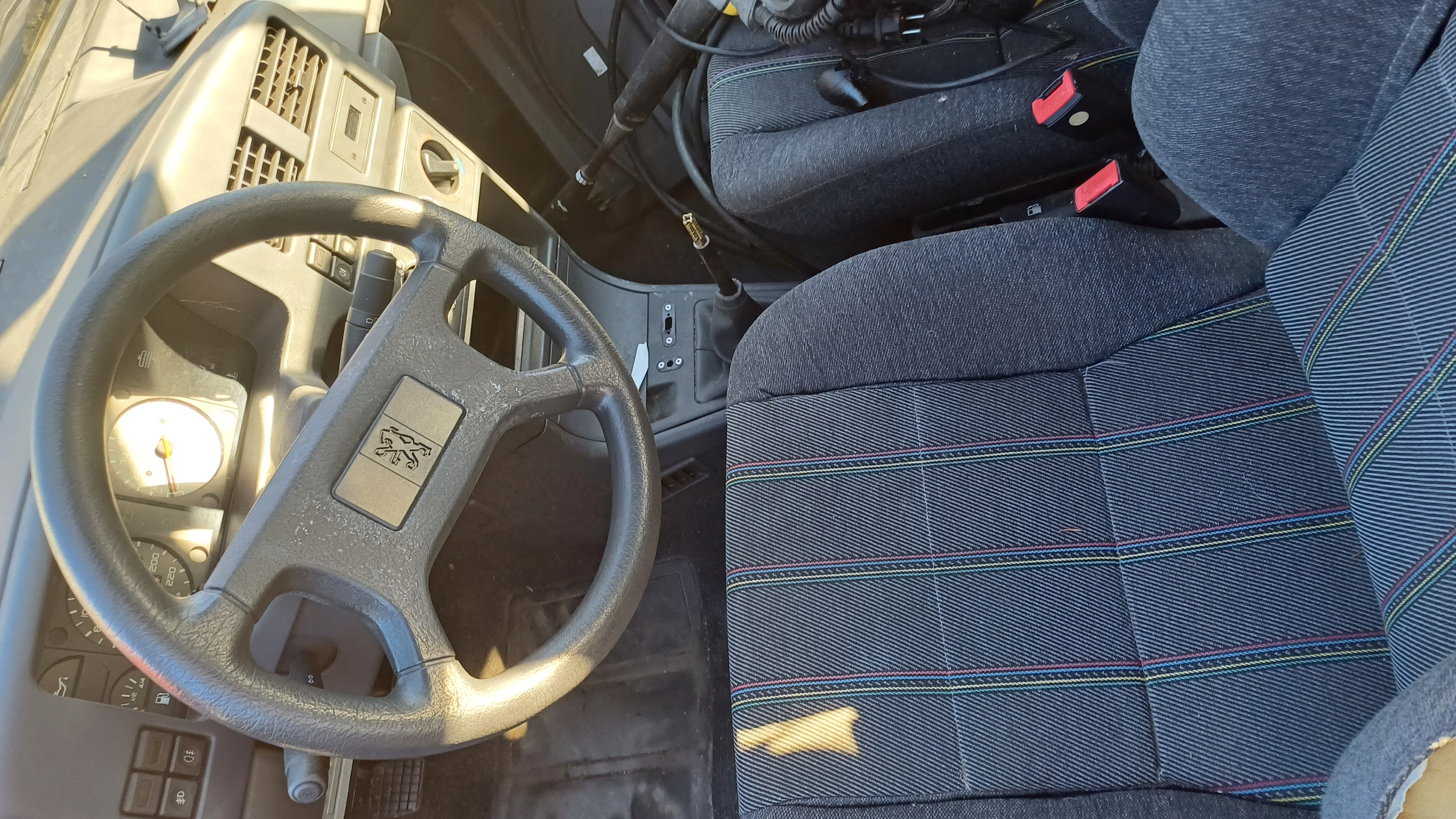

Bonsoir,
Effectivement srd turbo mon ancienne 309 miami turbo diesel était un modèle venant de Belgique . Maintenant elle va être donneuse d organes la pauvre.
Je vous joins des photos de la sx à rénover.

C'est bizarre d'avoir un combiné Jaeger, sur les SX/XS ça devrait être le Veglia 4 instruments
Elle a peut-être hérité d'un compteur moins borné.
