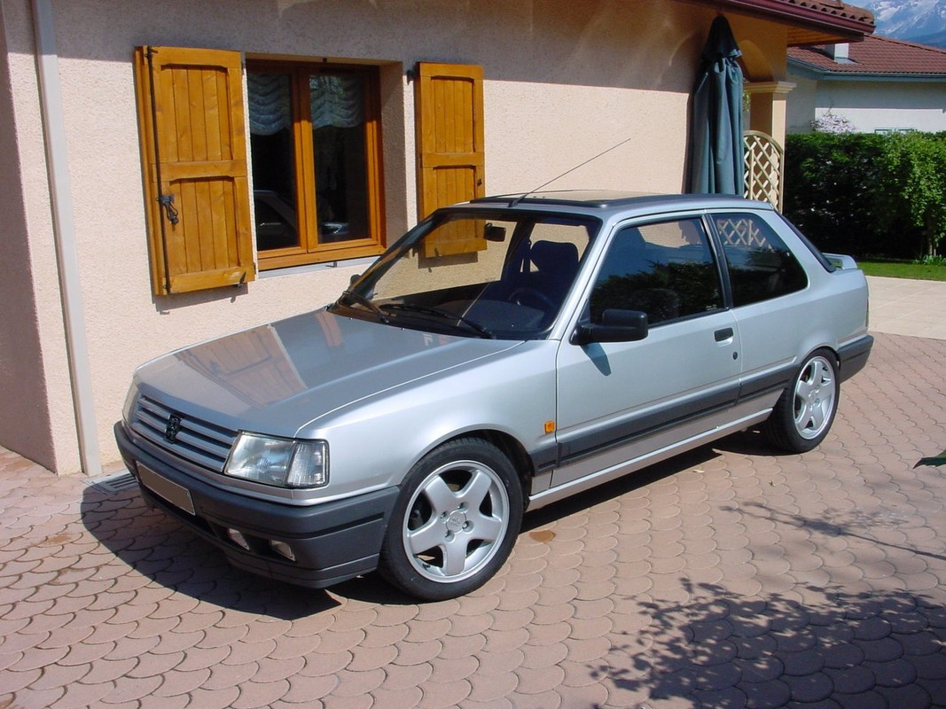

Salut et bienvenue à toi et ta belle endormie !
On veut bien qques photos de la bestiole

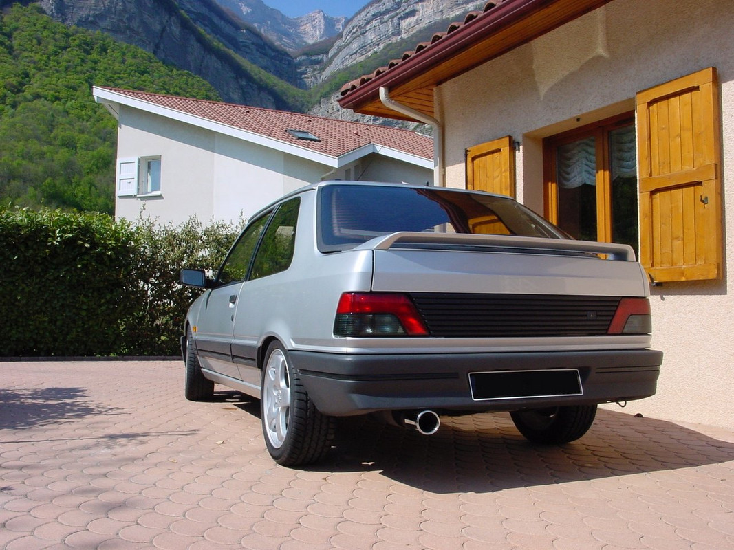

La voilà quand elle était à sa meilleure forme.
Les jantes sont de 405T16 (j'ai aussi les originales), le kit ressorts + amortisseurs PTS, silencieux terminal Sebring.
Cdlt
P
