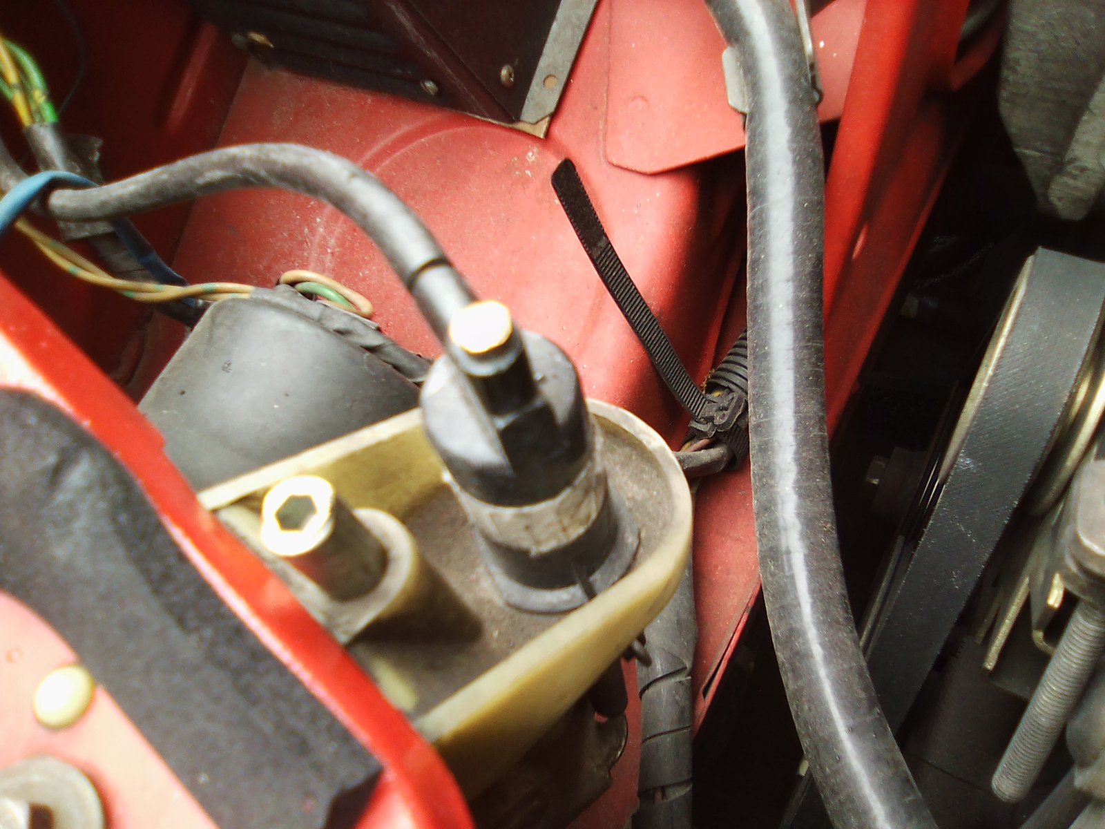

Afin de réaliser cette opération, procurez-vous une seringue plastique d’une capacité d’environ 10ml, d’une pince ayant les dents en bon état ainsi que d’un peu de liquide de refroidissement.

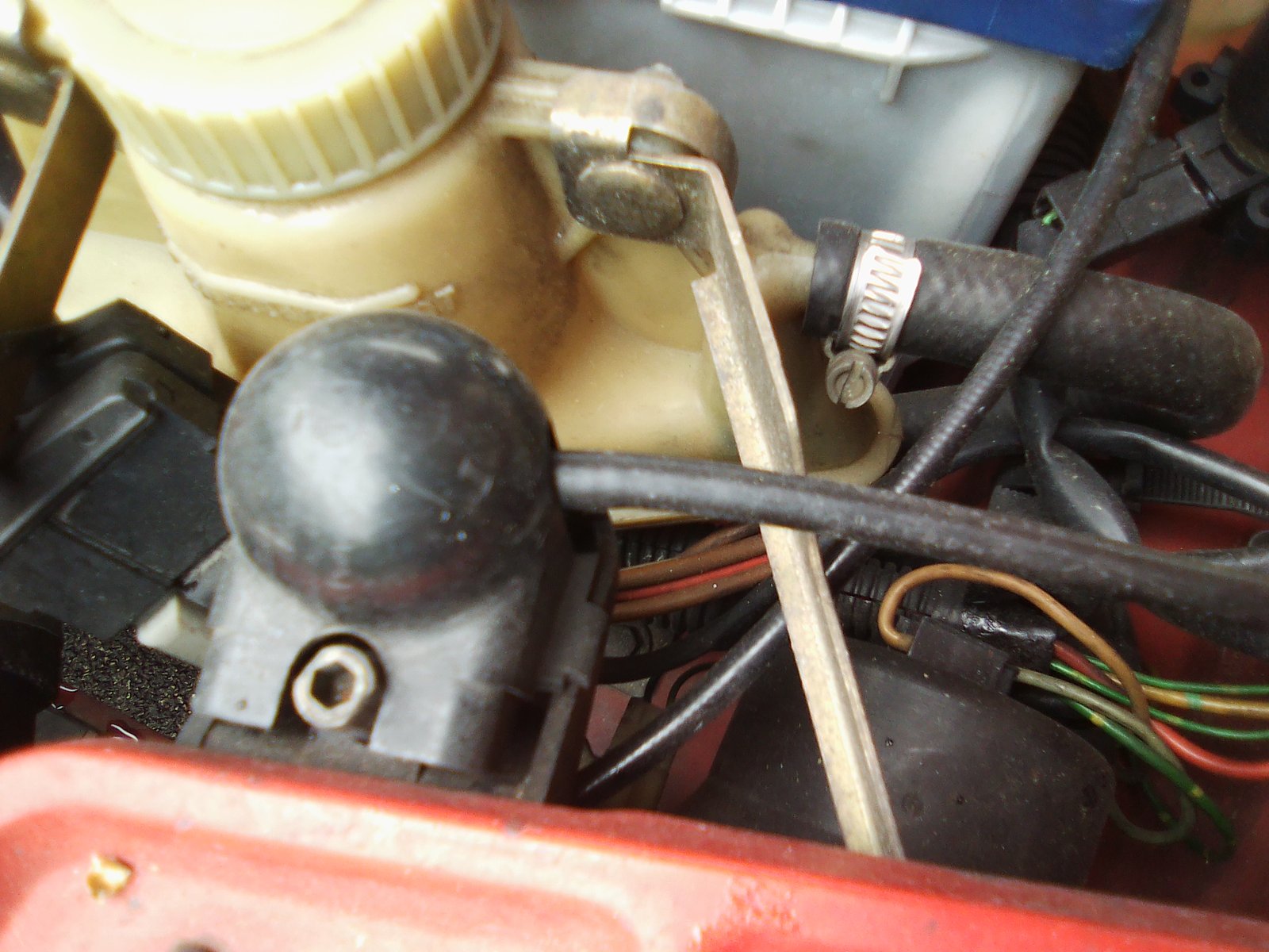

Retirez le capot de protection du vérin.
190519061751446644 (1).jpg (247.63 Kio) Consulté 91304 fois
On aperçoit le vérin avec son bouchon de remplissage.
Positionnez le bouton de réglage en position phare hauteur maxi.

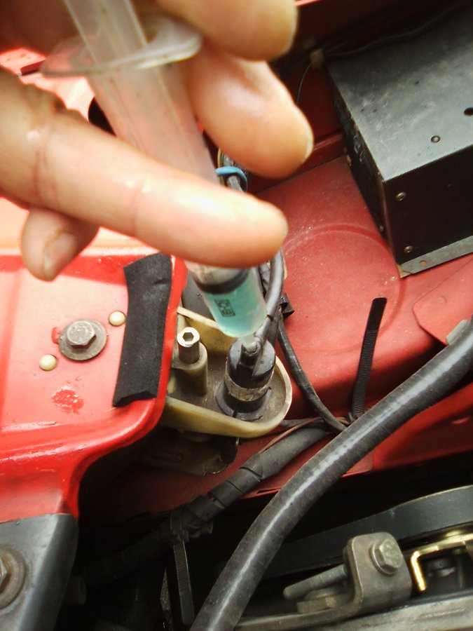

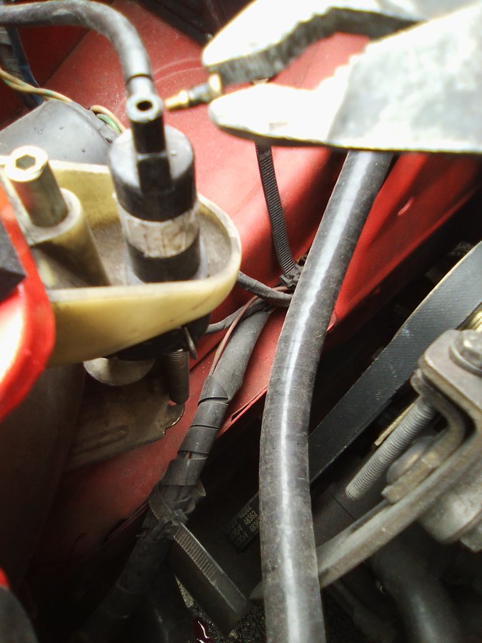

Avec une pince, retirez le bouchon en laiton en tournant alternativement de droite à gauche et de gauche a droite tout en tirent légèrement (attention à ne pas perdre le bouchon car parfois celui-ci sort d’un coup).
Positionnez l’embout de la seringue que vous aurez préalablement meulé en forme légèrement conique afin qu’il s’emboîte dans l’orifice de remplissage sans qu’il y ait ses fuites.
Poussez le piston de la seringue puis relâchez la pression afin qu’il remonte sous l’effet du ressort de rappel du phare plusieurs fois de suite afin de faire remonter les éventuelles bulles d’air.
Assurez-vous qu’il y a assez de liquide pour remplir le vérin, poussez de nouveau à fond sur le piston de la seringue et tenez la patte de rappel du phare afin de ne pas laisser remonter le vérin puis retirez la seringue, laissez remonter légèrement le vérin en jouant sur la patte et dès que le liquide déborde remettez le bouchon sans l’enfoncer à fond.
